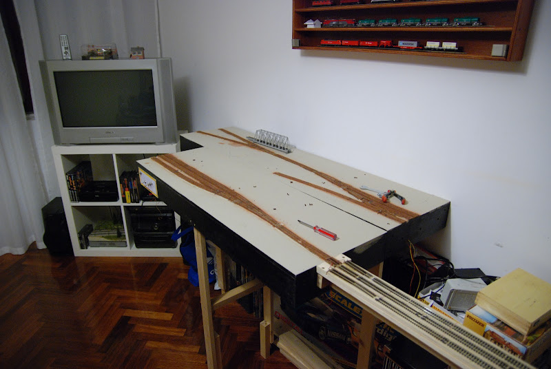

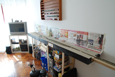

Para aproveitar o último dia de férias deste ano, apeteceu-me ligar o compressor e colocar o aerógrafo em funcionamento.
O aspecto da maqueta hoje, ao inicio do dia.

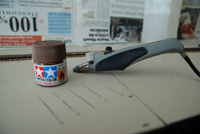

Muito importante ao pintar as vias da PECO com aerógrafo: Como o contacto eléctrico é feito mecanicamente, devemos isolar as pontas das lanças das agulhas, por forma a que contacto eléctrico continue a ser feito.
Pronto a pintar...
Utilizei o XF-68 da Tamiya para o efeito.
O aspecto das vias depois de pintado. A máscara foi retirada. Esta parte terá que ser pintada a pincel.
O próximo passo é começar a decoração: kits, montanhas, rochas e verduras... A seu tempo!
Pronto a pintar...

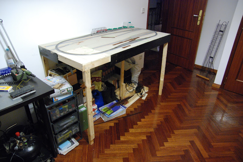

Olá a todos.
Grandes alterações no layout. O anterior desapareceu. Decidi colocar uma cama no quarto onde tenho os comboios, logo tive que mexer nas posições do mobiliário.
Seguem as fotos:
Um projecto com os mesmo módulos. Não quero gastar dinheiro em madeira, tenho que aproveitar o que tenho.
A estrutura da maqueta no sitio. Desculpem-me a bagunça que está por baixo. É algo normal, quando se está a construir uma maqueta.
Coloquei em cima desta estrutura a Unitrack da KATO só para ter um comboio a andar de vez em quando.
Agora é tempo de planear o que vai entrar nestes 140 x 70 cm.
Abraços.
