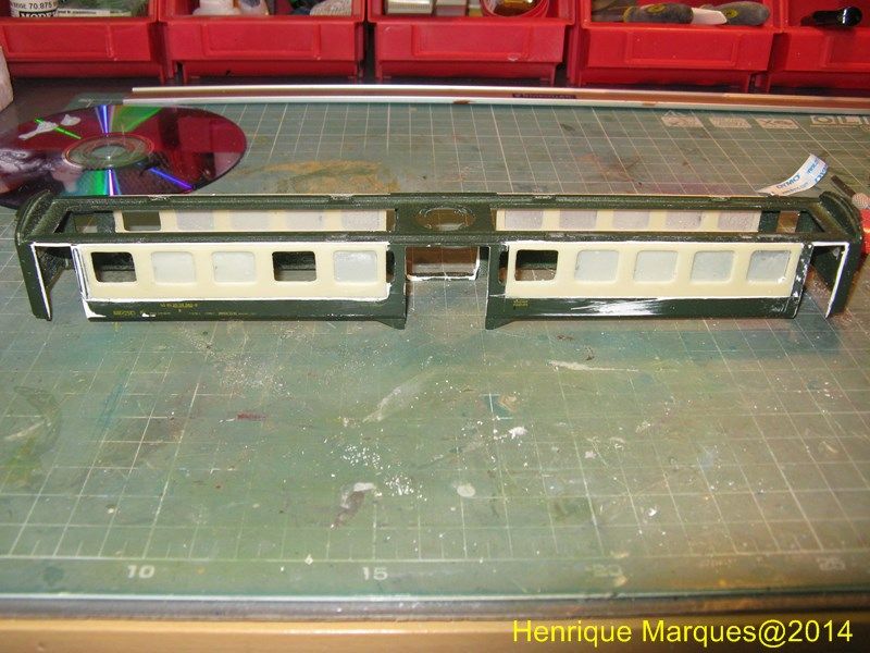

Boas
Apesar das festas e de família cà em casa ainda fui fazendo alguma coisa e agora vou retomando os trabalhos.
Para esta primeira carruagem jà foram feitos os cortes para as janelas e posteriormente colocadas.
A parte mais difícil são as portas que são muito delicadas dado o seu tamanho,mas là consegui faze-las e jà estão também com os devidos cortes na estrutura e colocadas
A terceira fase será a parte inferior das portas que brevemente começarei a planear.
E assim fica o ponto da situação.
Agradeço comentários,como sempre.

Como vai tapar os buracos das antigas janelas?
Eu ja tenho feito uma experiencia numa carruagem e rezultou lindamente. Com um pedaço liso da borracha siliconica (pode ser sobras dos moldes antigos ou mesmo a parte plana de um molde), tapei, por fora o vão que é para tapar, e por dentro ,vazei um poco de resina, ate ficar mais ou menos com a mesma espessura da parede da carruagem.Depoi de "secar", tirei a borracha da parte fora, lixando , se for necessario. Fiz isso para não andar com o trabalho de cortar tiras de plastio a medida, colar , lixar e depois betumar, caso fosse preciso.
O vazamento foi feito , aproveitando resina em excesso da fabricaçao de varias peças, isso para não fazer a mistura de resina de proposito para tapar as janelas que estavam a mais.

Boas
A minha ideia também passou pela resina ou então simplesmente plástico , betume e lixar.

Boas, Cosmin,Cosmin Escreveu:Como vai tapar os buracos das antigas janelas?
Vê se apareces por Lousado (dia 18).
A ideia de vazar resina é excelente, mas como vedas o silicone na carruagem? É que se não for vedado (entenda-se colado o silicone à carruagem) a resina pode sempre sair pelas irregularidades. Ou tens uma técnica específica?
