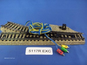

Boa tarde Luis Carlos,
Obrigado pela informação. Eu quero fugir dos interruptores de compra, queria construir uma painel de controlo com comutadores de mola com 3 posições, mas tenho agulhas da Marklin serie M e não estou a ver como usar o motor da mesma para actuar o led, será que tens alguma informação para esta marca?

Eu pessoalmente não uso nenhum material da Märklin.
(Eu fui para a solução mais dispendiosa e preguiçosa do mercado (também porque só tenho 2 agulhas na minha maquete), o motor 4554 da Viessmann, este funciona em analógico ou digital (DCC ou Motorola da Märklin), recria o actuar lento da agulhas reais e também tem aquilo que quer, tem 3 bornezinhos de cobre onde é possível soldar 3 fios e dá o "feedback" da posição da agulha, para acender led's ou actuar relés....
Já andei pela a net e forum's a investigar e realmente essas agulhas da "M-Track" são famosas por falhar a actuar.
Eu não consegui encontrar nenhuma foto ou esquema dessas Agulhas por baixo, mas acho que elas não foram mesmo pensadas para ter sensores de posição. Por isso a solução passa mesmo por colocar artesanalmente por baixo, "mini-interruptores" ou "mini-fins de curso" a tocar numa das partes mecânicas móveis da agulha de modo a detectar em que estado é que está.
Isto é só mesmo uma opinião, porque deve haver por aqui no forum ou nos forum's da Märklin, algum aficionado da Märklin que te saiba responder melhor à tua questão.

obrigado Luis Carlos , pelo demonstrado interesse em ajudar. Eu vou tentar na zona de movimento das agulhas que tenho, colocar um contacto que tenho de inventar e ver o que dá. Depois direi o que fiz e os resultados.
